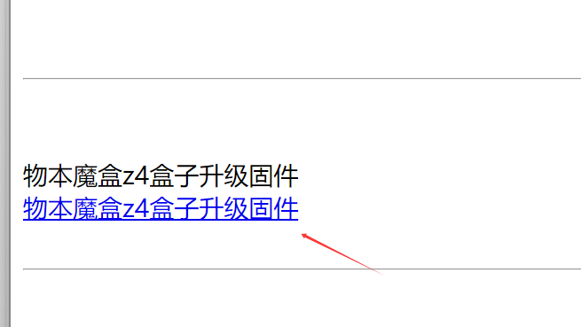

下载到U盘,不需要解压,插上盒子,提醒你更新就更新,过程会返回原车界面,不要去碰它,8分钟拔掉U盘就行,记得一定要拔出来U盘才会重启的!!
蓝色:电源灯   绿灯:升级灯   红灯:系统灯(慢闪:4秒/次快闪:0.5秒/次)
  • 软件升级过程中:绿灯慢闪,红灯熄灭
  • 软件升级失败:绿灯和红灯常亮
  • 软件升级完成后:绿灯和红灯同时快闪
  • 没有检测到软件绿灯和红灯熄灭
