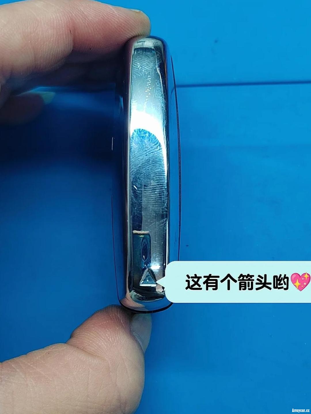

今儿个咱来聊聊路虎智能遥控钥匙换电池的事儿,对咱们小女生来说,这可真是个必备技能啊!💪不再需要求助别人,自己就能轻松搞定!
来,我一步步教你们哈。首先,拿出你的钥匙,侧着拿,看到那个箭头标志了吗?对,就是那个,向上推,打开盖子。是不是很简单呀?😉
然后,拿出机械钥匙,注意看,机械钥匙对着图中箭头孔里,向钥匙背面盖子上翘,这样就能打开钥匙啦。是不是觉得有点小惊喜呢?🎉
接下来,就是换新电池啦!把旧电池拿出来,把新电池装进去,记得正负极别搞错哦。装好之后,再把钥匙安装回去,就大功告成啦!👏
装银色盖子的时候有个小技巧,要往反方向推哦,这样盖子才能紧紧地盖上。
