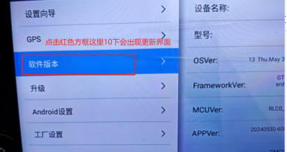

1. 系统设置-》软件版本-》在软件版本这个地方点击10下会出现更新的界面,机器连接网络正常,如果有更新时会提示软件更新,点击更新下载,下载完成就可以了。

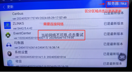

2. 需要区分欧亚/美洲,点击右上角的服务器切换hka/usa再更新。
