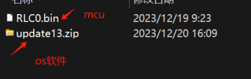

1. 把软件解压后放在U盘根目录下,如下图
2. 升级OS文件(update13.zip)把OS文件放在U盘根目录下,插上机器,机器会弹出升级的界面,点击升级-》确认,会自动升级,升级过程中不要断电。升级完成后会自动重启。
